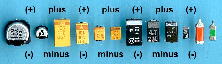

Neuer Beitragvon DerFuchs am Dienstag 22. Februar 2011, 20:13
kann mir bitte jemand sagen was das für ein Baustein ist?
stammt aus einem Empfänger und läuft mit 4,8-6V

Neuer Beitragvon Jornbyte am Dienstag 22. Februar 2011, 20:36
Dieser Tantalkondensator ist Gesund. Warum fragst du danach?

Neuer Beitragvon DerFuchs am Dienstag 22. Februar 2011, 21:06
Super
Hi, ja das war er :me:
sehr schön also ein SMD-Tantal Kondensator
kannst du mir sagen ob ich einen anderen benutzen kann auf dem steht 106 10K 021 sieht etwa so aus wie der 3 oder 6te von links Bild

Neuer Beitragvon Jornbyte am Dienstag 22. Februar 2011, 21:26
Sag doch Bitte erstmal, was mit dem "Alten" sein soll?

Neuer Beitragvon DerFuchs am Dienstag 22. Februar 2011, 21:31
der ist geplatzt das foto ist älter :traurig:

Neuer Beitragvon Jornbyte am Dienstag 22. Februar 2011, 21:43
Warum sagste das nicht gleich. 47µF 10Volt, Baugröße B, Farnell Nr. 1457458

Neuer Beitragvon DerFuchs am Dienstag 22. Februar 2011, 22:09
peinlich war zu doof :roll:
ja das hab ich jetzt auch rausgefunden
aber geht den der 106 10K 021 auch kann mit dieser Bezeichnung leider nix anfangen und den hätte ich noch auf halde

Neuer Beitragvon Jornbyte am Mittwoch 23. Februar 2011, 20:21
Die Funktion des Kondensators ist unbekannt. Es könnte ein Stützkondensator der Betriebsspannung sein, aber das ist geraten. Vorgesehen an dieser Stelle sind 47µ 10V. Wenn du da was anderes einbaust ist es deine Entscheidung.
