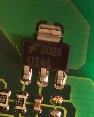

Was ist das für ein Bauteil, wo könnte ich Ersatz bekommen?

Ich glaube es ist ein SMD Transisitor

Neuer Beitragvon Thomas am Montag 12. Juli 2004, 13:27
Hallo!
Ja, ist höchst warscheinlich ein SMD Transistor.
Was steht den drauf? Man kann das auf dem Bild nicht erkennen.

Neuer Beitragvon Schwarz am Montag 12. Juli 2004, 15:59
Hallo
dem logo nach ist das bauteil von Fairchild Semiconductor Corporation
http://www.elektronikforum.de/ic-id/#F
und drauf steht: D028 014L
wenn ich das richtig entziffern kann
nach etws suchen auf der hp hab ich das gefunden
http://www.fairchildsemi.com/pf/ND%2FNDT014L.html
http://www.fairchildsemi.com/ds/ND/NDT014L.pdf
müsste passen

Neuer Beitragvon Thomas am Montag 12. Juli 2004, 16:09
Oh, man kann es dich lesen... Mein Monitor war zu dunkel eingestellt (sowas!)

Neuer Beitragvon scsi-toaster am Montag 12. Juli 2004, 21:39
Das ist doch schonmal was, jetzt müsste ich nurnoch wissen wo ich das Ding her bekomme. Vielleicht kennt jemand einen Ersatz den ich bei Condrad oder Reichelt bekommen könnte?

Neuer Beitragvon Schwarz am Dienstag 13. Juli 2004, 15:44
hallo
auf der hp von Fairchild steht
** A sample button will appear if the part is available through Fairchild's on-line samples program. If there is no sample button, please contact a Fairchild distributor to obtain samples
leider ist dort kein free sample button, aber du kannst es ja mal bei den zwei verlinkten distributor probieren
hab mal etws gegoogelt und das hier gefunden
http://www.st.com/stonline/products/pro ... t-0202.pdf
dort wird als vergleichstyp für den
NDT014L ein STN3NE06L angegeben
schau mal bei rs components http://www.rsonline.de/ vorbei

Neuer Beitragvon scsi-toaster am Dienstag 13. Juli 2004, 17:20
Danke für den Tip, konnte dort beide aber nicht finden, außerdem standt da, die würden nur an Wiederverkäufer liefern. Gibt es nicht einen Ersatz , der z.B. nicht SMD ist?

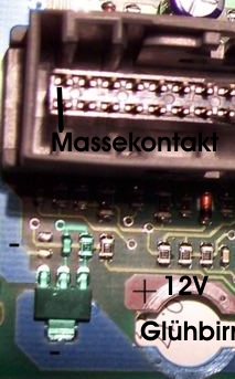

Neuer Beitragvon scsi-toaster am Dienstag 20. Juli 2004, 18:17
Der große Kontakt ist Masse von 3 Glühbirnen (die angeblich darüber geschaltet werden sollen), der rechte geht zu einem Kontakt (Masse vom Fahrzeug), die beiden Anderen landen auf der Rückseite im Nichts (kontakt nich angeschlossen) hab mal nen etwas größeren Ausschnitt hochgeladen.

Neuer Beitragvon anders am Dienstag 20. Juli 2004, 20:21
alex@home hat geschrieben:Aus dem SMD Codebook
Code:D28 Device:AZZ23C36 Manf:Dio Base:A Package:SOT23 Leaded Equivalent/Data:dual ca zener 36V 0.3W
Nur daß das abgebildete Gehäuse kein SOT-23 ist.
Bei SMD-Teilen ist außer der Kennung immer die Gehäuseangabe wichtig.
