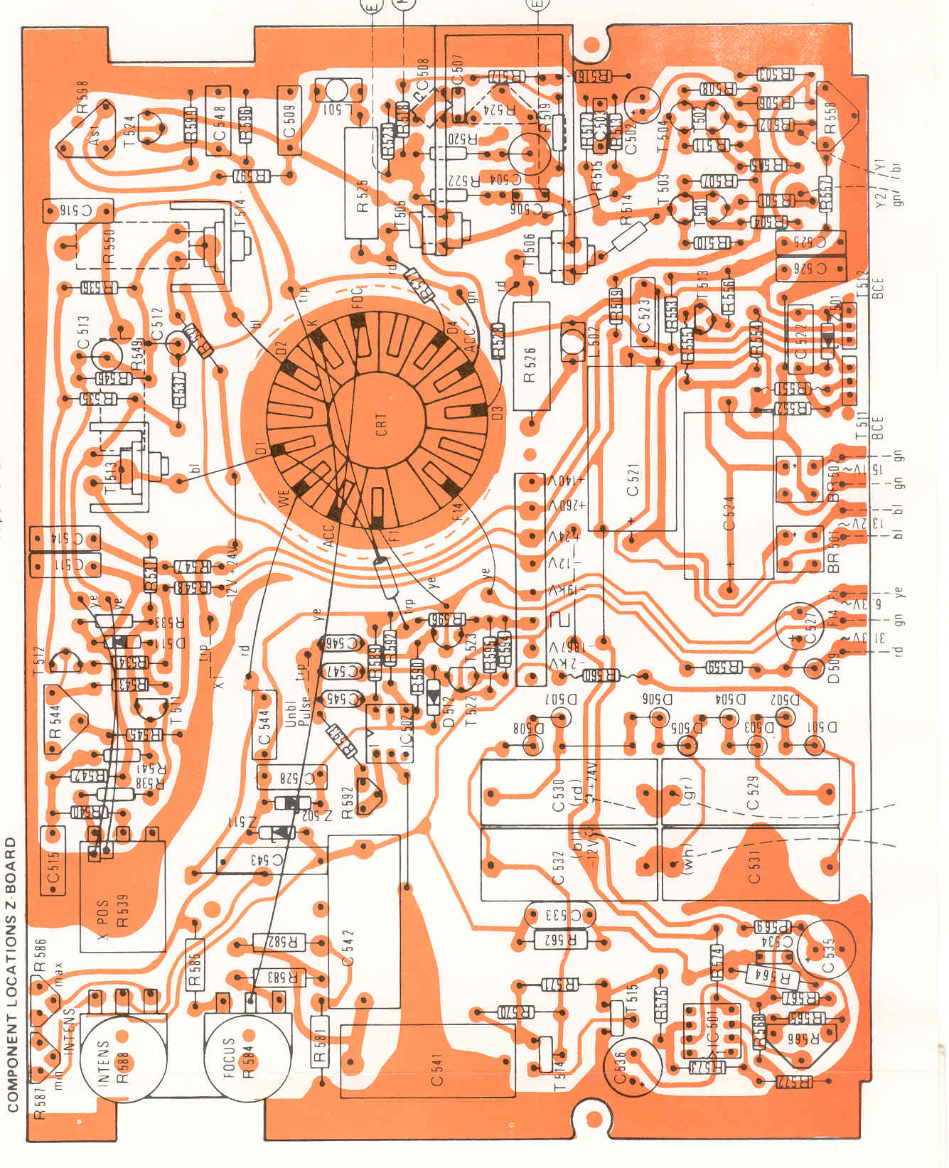

Mir ist soeben ein HAMEG 512 im wahrsten Sinne des Wortes "abgeraucht". Ich habe das Ding von Ebay. Laut Verkäufer war das Oszilloskop vor dem Versand "funktionstüchtig". Ich habe keine äußeren Schäden entdecken können, weder an Verpackung noch Gehäuse, und leichte Rostflecken lassen mich auch nichts gutes vermuten. Was mich allerdings besonders stutzig macht: im Inneren sind die verschiedenen Leiterplatten mit 412 beschriftet (z. B. HM 412 Y für den Y-Teil). Ich suche jetzt die Bestückungspläne für das Gerät, um es möglicherweise wieder reparieren zu können, und andererseits um herauszufinden, ob die Platinen normal sind (oder vielleicht hat jemand ein Vergleichsmodell).
Die Handbücher, die ich bis jetzt gefunden habe, haben nicht mit meinem Gerät übereingestimmt.

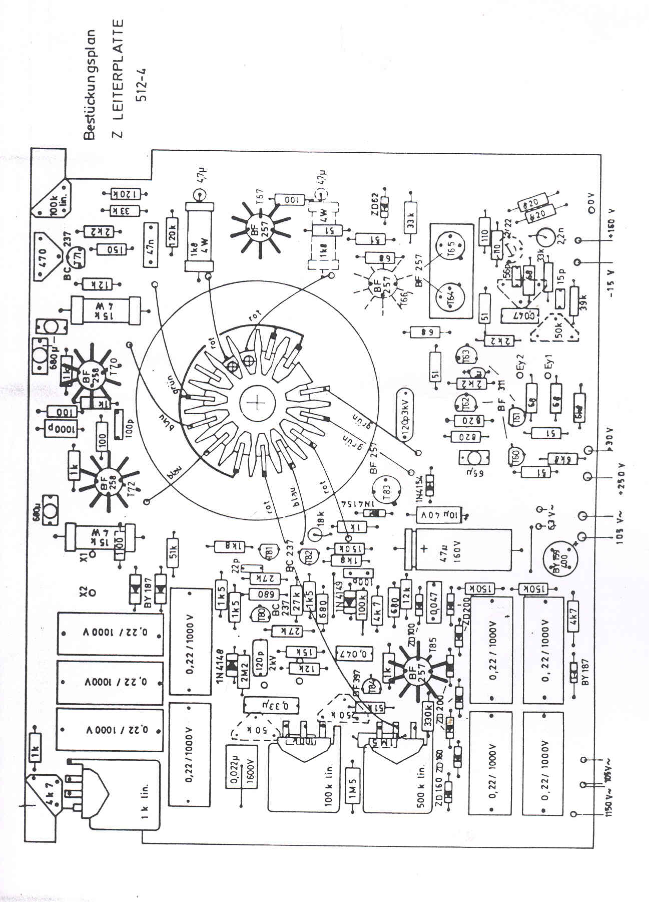

Neuer Beitragvon elch am Mittwoch 2. November 2005, 20:09
hallo
schau mal ob einer der beiden Bestückungspläne zu deinem Oszi passen. Ist die Platine hinten an der Bildröhre.
(208.39 KiB) 66-mal heruntergeladen
(312.75 KiB) 42-mal heruntergeladen

Neuer Beitragvon Lupin III. am Mittwoch 2. November 2005, 20:50
Diese beiden schauen schon eher nach den bei mir eingebauten Platinen aus. Das mit 412 beschriftetete ist schon nahe dran, die Form ist genau die gleiche, die Transistoren sind an Kühlkörper geschraubt und zumindest einige Bauteile sind an einer ähnlichen Stelle, allerdings habe ich auch noch ein paar Transistoren mit diesen sternförmigen Kühlkörpern wie auf der 512er Platte.
Wieviele Leiterplatten hat Hameg entworfen? Ich habe jetzt schon 6 oder 7 Platinenlayouts für 412er und 512er gesehen und keines war das richtige. Haben die jeden Tag ein neues gemacht??

Neuer Beitragvon elch am Mittwoch 2. November 2005, 21:49
hallo
ja da gibt es sehr viele Ausführungen.
Was ich dir geschickt habe ist vom 412-4. Du brauchst warscheinlich die 412-3. Das komplette Manual kannst du dir bei http://www.hameg.de runterladen. Da hast du auch alle Schaltpläne dabei.
gruß elch
