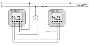

Ich müsste eine Jalousie von 2 Stellen schalten.
Dies sollte jedoch über 2 JalousienSCHALTER und nicht über JalousienTASTER erfolgen.
Meine Frage daher:
Ist dies überhaupt möglich, bzw. könnt ihr mir passende Trennrelais mitteilen?
Bitte um eure Hilfe!

Über Schalter nicht möglich ! Aber über Taster Problemlos zb 2 * https://www.elektroland24.de/Schalter-S ... erung.html du benötigst noch die dazugehörigen Taster!
Beschaltung : https://encrypted-tbn0.gstatic.com/imag ... OP0qrLgwMQ
Beachte , das jeder Einsatz den Motor fahren kann !
Edit evl läst sich sogar der rechte Einsatz durch einen Jalousietaster ersetzen!
