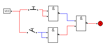

hallo, ich suche ein or-gatter mit schmitt-trigger eingang.
gibt es swas als ic, am besten ttl kompatibel?
wär echt nett, wenn da jemand helfren könnte

hab jetzt kein OR mit Schmitt-Trigger gefunden
bau dir halt einfach aus aus 3 Nand Gatter ein OR Gatter
z.B. mit dem 7424 Vier Nand-Schmitt-Trigger mit je zwei eingängen

ich habe auch schon darangedacht, das or -gatter mit schmitt-trigger mit einem inverter mit schmittrigger-eingang und einem normalen or-gatter zu realisieren, aber da ich das ganze 8X brauche fänd ich es doch praktischer es in einem ic zu haben....

klar kann man auch vor ein or gatter einen schmitt-trigger bauen
must halt schauen bei welcher lösung du mit den wenigsten ic auskommst
evt. weis unser erfinderlein noch was dazu
