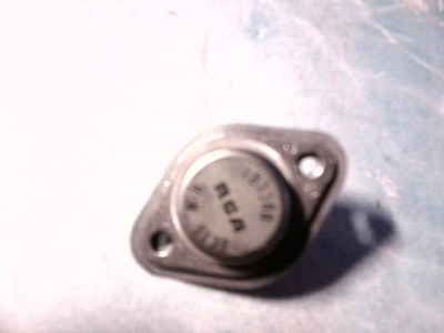

Uns ist ein Netzteil aufgeraucht.
Das NT ist warscheinlich Marke Eigenbau,denn es ist kein Name zu erkennen und
schon etwas älter,so >1970,nach den verwendeten anderen Bauteilen.
Es hat die Leistungstransistoren zerrissen,ich hoffe jedenfalls das es welche sind.
Beide haben zwischen den Pin's und dem Gehäuse vollen Durchgang.
Beide haben ein T03 Gehäuse,oben auf dem Köpfchen steht: nur "1833BB",
in der Mitte" RCA "und darunter "H N B133".
Hab schon die bekannten Adressen durch,aber nichts gefunden.
Ein Vergleichstyp wäre mir auch recht,aber wenn möglich in T03.
Vorab Danke.

in der Mitte" RCA
Ist das noch das alte Logo mit dem gezackten Blitz am C oder schon das neue mit den drei Buchstaben in fetter Schrift?

Hat schon die fette Schrift.
Entschuldigt,mein Handy ist auch schon etwas älter.

Ich bin jetz mal dazu gekommen in mein Bücherregal zu sehen, aber ich muß leider passen.
RCA war in jener Zeit zwar von dem üblichen 1N.., 2N..,3N...Schema abgewichen und hatte den hinzukommenden Typen 40000er Nummern gegeben, aber einen 1833 habe ich so oder so vergeblich gesucht.
Ein Entwicklungstyp kann es auch nicht sein, denn die hiessen TA....
In der ECG-Liste bin ich ebenfalls nicht fündig geworden, und RCAs eigene SK-Liste habe ich wohl verlegt.
Die SK-Liste ist aber ohnehin viel dünner, und dementsprechend ist die Wahrscheinlichkeit darin etwas zu finden relativ gering.
Vermutlich ist es die Hausnummer eines OEM, die RCA draufgestempelt hat.
Es war damals (und ist wahrscheinlich heute noch) gängige Praxis, dass z.B. die Hersteller von Audio-Endverstärkern mit besonders selektierten Exemplaren eines serienmäßigen Transistors beliefert wurden.
Selbst wenn irgendwann durchsickerte, welcher Ursprungstyp sich hinter der Hausnummer verbarg, musste man bei einer Reparatur doch auf das teure Originalteil von z.B. Marshall oder Fender zurückgreifen, denn ein Transistor, der mit 90V spezifiziert ist, hält meist tatsächlich keine 120V aus.
Da dein Transistor kaputt ist, war er möglicherweise ohnehin nicht richtig dimensioniert.
Da sollte es anhand der Daten des Netzteils nicht allzu schwer sein, einen geeigeten modernen Ersatztyp zu finden. Achte vor allem auf die SOA!
Meist kommen die neueren Transistoren im Plastikgehäusen, aber die großen Typen passen oft zum TO-3 Lochbild.

Hättest ja auch die Schaltung analysieren können etwas, und dann mal mit mal schauen können, in welchen Arbeitsmodus der Transistor betrieben wird. Könnte mir schon vorstellen, das eine NPN drin war, der berühmteste im TO-3 heißt ja 2N3055 ^^

Weit gefehlt,das war ein bzw.zwei Thyristoren habe ich mittlerweile aus alten Unterlagen raus bekommen.
Aber wurscht,das Teil ist im Schrottcontainer gelandet und schon entsorgt worden.
