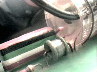

Daten zu Bauteil gesucht, eventuell ?Diode
Daten zu Bauteil gesucht, eventuell ?Diode
Neuer Beitragvon elektra78 am Donnerstag 21. Februar 2008, 19:51
ich bin auf der Suche nach Daten zu einem Bauteil. Eventuell ist eine Diode ect. bin mir aber nicht sicher. Es kann auch etwas komplett anderes sein.
Auf dem Bauteil ist jeweils auf beiden Rändern eine 3-geteile Beschriftung mit folgenden Daten:
Pm / 470 / 84
Zum Bauteil selber:
- Es ist rund ca. 9mm Durchmesser
- ca. 8 mm lang
- beidseitig Metall und in der Mitte Glas oder ähnliches
- die 2 Anschlusspins gehen jeweils aus der Mitte des Metalls heraus
Verbaut ist das Teil zwischen einem Treiber-IC für eine Triac
Ansteuerung am Pin NC und Widerständen, die zur Lastseite des Triacs hingehen.
Wer kann mir einen Tipp geben, um was es sich dabei handelt.:?:
google konnte mit den Daten "Pm / 470 / 84" nichts anfangen. :(
Vielen Dank im Voraus.
elektra78
31747
Registriert: Donnerstag 21. Februar 2008, 19:33
Wohnort: bamberg
Neuer Beitragvon anders am Donnerstag 21. Februar 2008, 22:36
Nach deiner Beschreibung könnte das ein gasgefüllter Überspannungableiter wie der hier abgebildete sein, aber ein Photo wäre hilfreich.
Wenn du keine Kamera hast, gehts evtl. auch mit dem Flachbettscanner.
Gasgefüllter Überspannungsableiter zum Erzeugen eines Hochfrequenzzündfunkens.
(10.69 KiB) 676-mal heruntergeladen
31749
Beiträge: 4750
Neuer Beitragvon elektra78 am Donnerstag 28. Februar 2008, 20:49
vielen Dank für den Tipp, so etwas wirds dann wohl sein.
Es sieht jedenfalls genauso aus, wie auf dem Bild.
elektra78
31861
Registriert: Donnerstag 21. Februar 2008, 19:33
Wohnort: bamberg
Neuer Beitragvon anders am Freitag 29. Februar 2008, 02:06
Schau mal bei Epcos rein, vielleicht findest du da deinen Typ oder einen vergleichbaren.
Mittlerweile werfen diese Bauteile aber nicht mehr mit Glas sondern vorzugsweise in Metall-Keramik-Technik hergestellt.
31865
Beiträge: 4750
Mitglieder in diesem Forum: 0 Mitglieder und 2 Gäste
